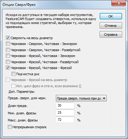

Вы управляете Сверлением/Фрезерованием в диалоге Опции Сверл/Фрез на этапе обработки:
Выберите стратегии, которые хотите подключить. Имеются следующие опции:
- Сверлить на весь диаметр
- Черновая - Сверлом, Чистовая - Зенкером
- Черновая - Cверлом, Чистовая - Развёрткой
- Черновая - Фрезой, Чистовая - Зенкером
- Черновая - Фрезой, Чистовая - Развёрткой
- Черновая - Фрезой, Чистовая - Фрезой
- Черновая — фрезой на весь диаметр — этот параметр позволяет FeatureCAM создавать отверстия во время черновой обработки без использования чистового прохода.
- Использовать цикл фрезерования отверстия, если возможно () — Для станков, которые поддерживают фрезерование отверстий/расточку, такие как Heidenhain Cycle 208, Siemens POCKET4, Fagor G88 и Haas G12/13. Стандартный цикл фрезерования записывается в XBUILD, при этом используется формат фрезерования отверстия. Если вводится код G, например G208, для цикла Фрезерование отверстия в диалоговом окне Коды УП в XBUILD, этот код отображается в скобках после имени атрибута. Например: Использовать цикл фрезерования отверстия, если возможно (G208).
Если выбрано больше одной стратегии, FeatureCAM проходит вниз по списку стратегий в диалоговом окне до тех пор, пока не найдет ту, которая сможет до конца обработать отверстие.
