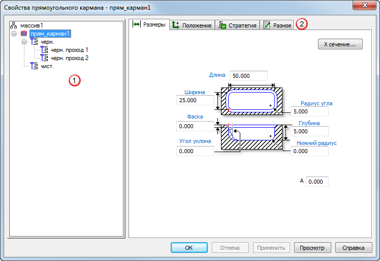

Диалог Свойства элемента имеет дерево слева и вкладки справа:
дерево
вкладки
Дерево отображает список операций и проходов для элемента. Отображаемые в диалоге вкладки изменяются в зависимости от выбранного в дереве уровня.
Атрибуты уровня элемента доступны в диалоговом окне Свойства элемента и зависят от типа элемента.
