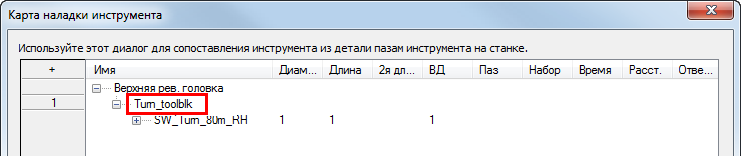

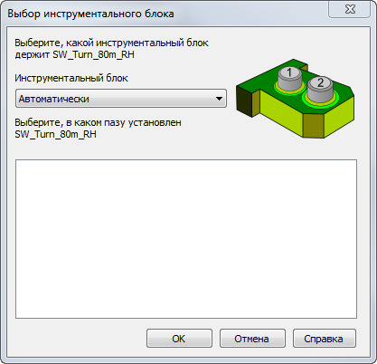

  1. В диалоге Карта наладки инструмента выберите инструмент и нажмите Выбрать блок, чтобы открыть диалог Выбор инструментального блока.
  2. В списке Инструментальный блок выберите тело инструментального блока, который будет удерживать выбранный инструмент, из файла дизайна станка.
  3. Выберите в списке паз, который будет удерживать инструмент.
  4. Нажмите ОК, чтобы закрыть диалог Выбор инструментального блока.
    Выбранный вами инструментальный блок появится в дереве карты наладки инструмента.
