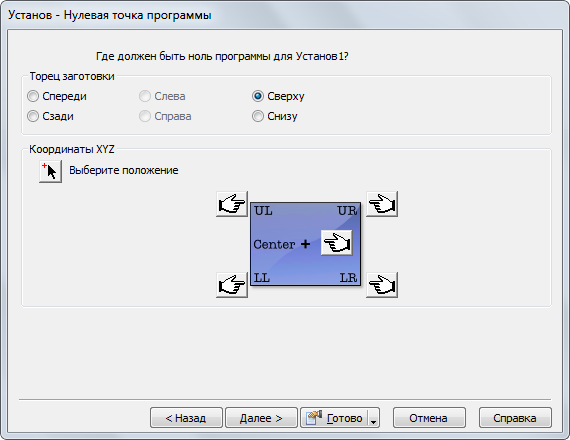

Базировать по торцу заготовки
Базировать по торцу заготовки позволяет выравнивать нулевую точку программы с гранью заготовки.
Для завершения этой страницы:
  1. В разделе Торец заготовки выберите грань, которую хотите использовать.
  2. В разделе Координаты XYZ или нажмите на кнопку Выберите положение и выберите положение на модели, или нажмите на кнопку указывающего пальца , который совпадает либо с центром заготовки, либо с одним из его углов:
    • UL — верхний левый угол
    • UR — верхний правый угол
    • LL — нижний левый угол
    • LR — нижний правый угол
  3. Нажмите Далее, чтобы открыть страницу Установ — смещение программы, или нажмите Готово.
