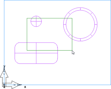

Этот метод позволяет выбирать рамкой несколько объектов без необходимости захватывать их полностью.
В примере ниже выбраны все три элемента:

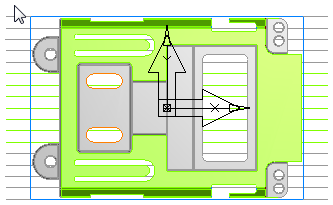

Деталь в этом примере содержит разноцветные грани и геометрию:
Другие методы выбора для этой детали работают плохо.

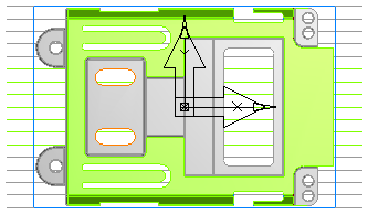

Например, если используется диалоговое окно Выбрать по цвету/типу, то можно выбрать или зеленые линии, или серые, но не и те и другие одновременно.

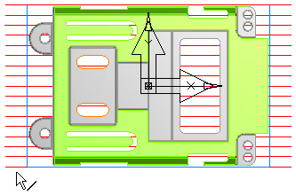

Если использовать кнопку Выбор, чтобы выбрать рамкой линии на виде спереди, то невозможно выбрать линии, не выбрав при этом и некоторые поверхности:

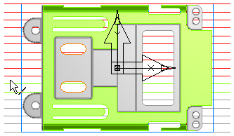

Используя новый параметр Выбор перетаскиванием мыши, можно перетащить указатель мыши над линиями слева от заготовки, чтобы выбрать их все.
Выбор перетаскиванием мыши может сэкономить время при выборе соседних поверхностей. Со стандартным режимом выбора для выбора соседних поверхностей нужно использовать выбор рамкой или Ctrl+нажатие для каждой поверхности. С Выбором перетаскиванием мыши просто проведите курсором над соседними поверхностями. Можно удерживать клавишу Ctrl при Выборе перетаскиванием мыши, чтобы добавлять несмежные поверхности в выбор, или после того, как вы отпустили кнопку мыши, например, чтобы сменить вид детали.
