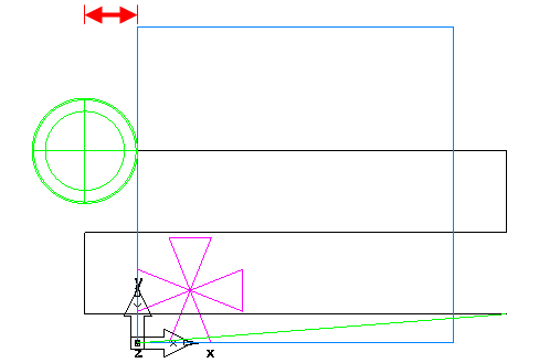

Этот пример показывает симуляцию осевой линии на виде сверху элемента Торец с использованием значения Поперечное перекрытие % по умолчанию, которое равно 100% от радиуса инструмента (расстояние маркируется стрелками):

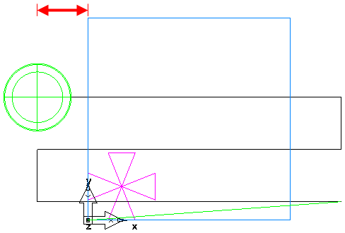

Это тот же пример со значением Поперечное перекрытие %, заданного на 150 % от радиуса инструмента:
