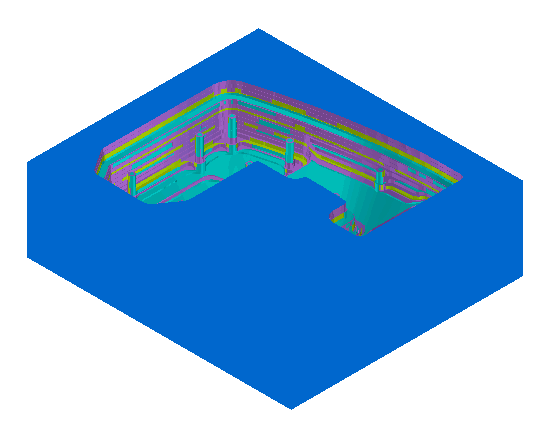

Мы провели начальную черновую обработку по Z-слоям инструментом в 20 мм и получили следующий результат:

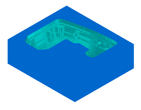

Это заготовка после закалки.

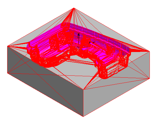

Мы сохранили 3D симуляцию как файл STL и импортировали его обратно в активный файл:

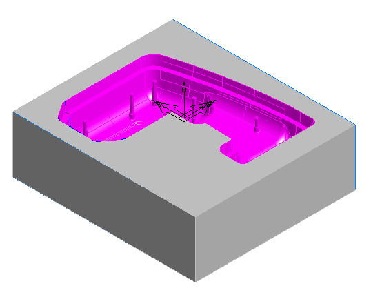

Затем мы выполнили Мульти-инструментную черновую обработку по Z-слоям, используя инструменты в 10 мм и 6 мм. На вкладке Заготовка для данной операции мы выбрали *.stl файл, который был создан и импортирован, для добавления к траектории. Результат:
