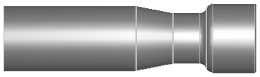

Этот пример токарной детали имеет элемент Точение, Отверстие и Канавка:

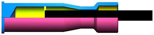

3D симуляция с видом 3/4 показывает, что инструмент должен пройти через узкий канал, чтобы получить доступ к элементу Канавка:

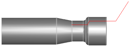

Для управления движением инструмента в этом узком канале можно создать кривые и задать их как Начальная точка и Конечная точка на вкладке Точение.

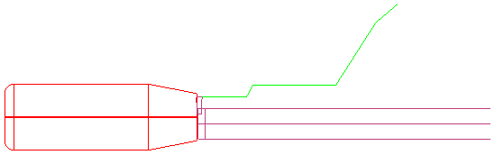

Симуляция осевой линии только элемента Канавка показывает движение подвода зеленым, которое является ускоренным перемещением:

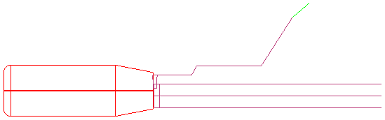

На вкладке Подача/Скорость выберите Подача с начальной точки или кривой и Подача на кривой. Введите значение подачи и нажмите Применить.
Симуляция осевой линии теперь показывает движение подвода пурпурным, цветом движения подачи:
