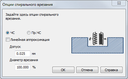

Диалоговое окно «Опции спирального врезания» (уровень проекта)
С помощью диалогового окна Опции спирального врезания можно редактировать стандартные параметры спирального врезания для фрезерных элементов.
Чтобы открыть диалоговое окно Опции спирального врезания, выберите Спиральное врезание на странице Подвод/врезание диалогового окна Атрибуты обработки, а затем нажмите Опции спирали.
Выберите направление для спирального врезания: ЧС (по часовой стрелке) или Пр.ЧС (против часовой стрелки).
Линейная аппроксимация — выберите этот параметр, чтобы аппроксимировать дуговые и линейные перемещения.
Допуск линейной аппроксимации — введите допуск для регулирования точности линейной аппроксимации относительно теоретической спирали. Чем меньше значение, тем более точно выполняется аппроксимация.
Диаметр врезания — Введите диаметр спирали, используемой для спирального врезания.
