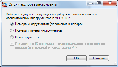

Диалог Опции экспорта инструмента
Используйте диалог Опции экспорта инструмента, чтобы задать опции для идентификации инструментов в VERICUT.
Чтобы использовать диалог Опции экспорта инструмента:
  1. Выберите опцию, чтобы задать, как VERICUT должен распознавать инструменты. Эта опция должна соответствовать параметрам формата смены инструмента вашего файла ЧПУ. Выберите из:
    • Номера инструментов (положения в наборе) — Использовать положение инструмента в наборе инструментов, чтобы идентифицировать инструменты в VERICUT.
    • Номера и имена инструментов — Использовать номер инструмента и имя инструмента, чтобы идентифицировать инструменты в VERICUT.
    • ID инструментов — Использовать ID инструмента, заданный в диалоге Карта наладки инструмента, чтобы идентифицировать инструменты в VERICUT.
    • Добавлять к ID инструмента идентификатор револьверной головки (для деталей с несколькими РГ) — Выберите эту опцию, чтобы присоединять идентификатор револьверной головки перед ID инструмента для деталей с несколькими револьверными головками. Эта опция недоступна для фрезерных деталей.
  2. Нажмите OK, чтобы закрыть диалог и сохранить изменения.
