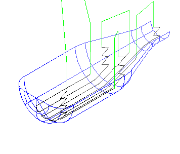

Максимальный уклон поверхности ограничивает траектории частями поверхностей с уклоном, который меньше этого угла. Это хороший способ ограничить фрезерование 'пологими' участками модели. Этот атрибут применяется к большинству типов чистовых траекторий (например, Растровая, Радиальная и т.д.). На следующем рисунке показан пример ограничения траекторий вдоль Х дном формы, установив Максимальный уклон поверхности на 45 градусов.
Прим.: Траектории не поднимаются по отвесным стенкам.
