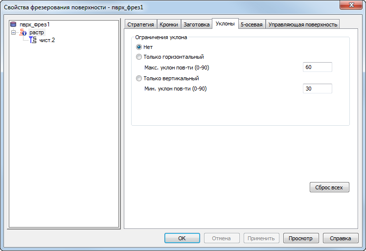

Вкладка Уклоны
Можно использовать вкладку Уклоны диалога Свойства фрезерования поверхности, чтобы задавать ограничения уклона траектории 3D Обработка поверхности.
Многие методы создания 3D траекторий могут быть ограничены участками детали посредством углов. Эти элементы управления расположены на вкладке Уклоны. Имеются следующие опции:
Нет — Все области поверхности модели будут включены, независимо от уклона.
Только горизонтально — ограничивает области резания уклоном, который меньше максимального уклона поверхности.
Только вертикально — Ограничивает резание отвесными областями с уклоном больше, чем Минимальный уклон поверхности.

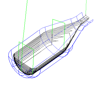

Это ограничивает траектории участками поверхности, которые имеют уклон больше, чем этот угол. Это хорошо работает для ограничения траекторий 'отвесными' участками модели. На следующем рисунке показан пример его использования для ограничения чистовых проходов стенками.
Прим.: Дно формы не обрабатывается.

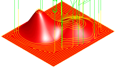

Прим.: Если вы используете спиральную операцию, которая ограничена уклоном, то выбор опции Только горизонтально генерирует спиральные операции на основании контуров областей, основанных на уклоне.
