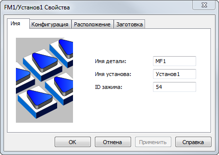

Можно использовать диалог Свойства установа, чтобы отредактировать проект многоместного приспособления после того, как он создан.
Чтобы открыть диалог Свойства установа:
Вкладки содержат параметры из диалоговых окон Установ, Зажимы, Конфигурация, Расположение и Заготовка.
Вкладки Расположение и Заготовка недоступны для неповторяющихся деталей, и вы не можете создавать повторения детали после того, как она была добавлена в проект многоместного приспособления.
Вы можете изменять интервалы, интервалы смещения, компоновку и так далее в диалоге Свойства. Вы также можете изменять имя установа и ID зажима прямо на вкладке Имя.
