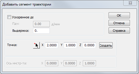

Диалог Добавить сегмент траектории
Чтобы открыть диалоговое окно Добавить сегмент траектории, нажмите Добавить сегмент на вкладке Траектории диалогового окна Свойства фрезерного элемента.
Этот диалог позволяет вставлять новую точку перед выбранной точкой. Для каждой точки, которую нужно создать, введите координаты новой Точки, задайте скорость Подачи или выберите опцию Ускоренное движение, при необходимости введите Выдержку в секундах, и нажмите на кнопку Создать. Когда вы закончите создание точек, нажмите ОК.
Прим.: Если вы создаете только одну точку, то нужно нажать на кнопку Создать и на кнопку ОК.
