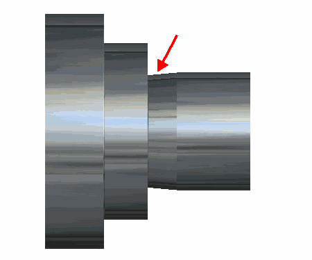

Пример удаления всех поднутрений

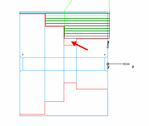

В следующем примере инструмент выполняет элемент Точение, который начинает переходить в элемент Канавка. Это можно увидеть на симуляции осевой линии в выделенной области:
Также можно увидеть, что это происходит, в 3D симуляции:

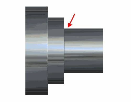

Чтобы избежать этой ситуации, выберите Удалить все поднутрения.

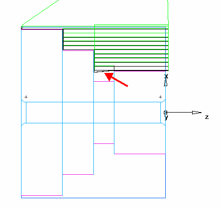

Когда эта опция выбрана, инструмент не переходит в элемент Канавка. Вы можете это видеть на видах симуляций для этого же примера.
Симуляция осевой линии:
3D симуляция:
