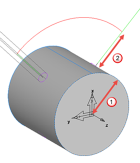

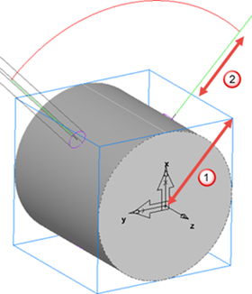

Расчет радиуса поворота из контура заготовки
Расчет радиуса поворота из контура заготовки выключен:
Расчет радиуса поворота из контура заготовки включен:
— Расстояние до ограничивающего блока
— Значение атрибута Z слой ускоренный
— Расстояние до границы заготовки
