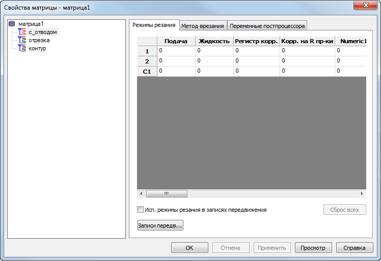

Вкладка Режимы резания
Вкладка Режимы резания диалога Свойства ЭЭО элемента отображает подачу, охлаждение и регистры коррекции инструмента для каждого прохода операции, выбранной в дереве.
Использование всех этих параметров зависит от типа станка и контроллера. Эти значения можно задать автоматически из текущей базы материалов, или ввести их вручную.
Большинство современных станков с ЧПУ имеют встроенную технологическую базу данных, которую станок использует, чтобы установить оптимальные режимы резания для детали. В этом случае обработка является точной, и использует всю мощность станка. Эти параметры режимов резания обычно хранятся в Регистрах в контроллере и активируются с помощью определенных кодов в программе УП. FeatureCAM позволяет определять эти коды для девяти резаний (назад/вперед или с подпрограммами). Вы всегда можете загрузить заранее заданные параметры из базы данных, которую вы подготовили.
Подача — Используется для выбора параметра генератора на станке ЭЭО. Параметр генератора контролирует скорость резания станка, задавая такие параметры, как сопротивление, длительность импульса и время паузы между импульсами электрического тока, использующегося для получения искры. Эти параметры варьируются в зависимости от материала детали, высоты и т.д.
Жидкость — Этот параметр используется для выбора регистра станка, который определяет поток жидкости при резании. Параметры включают гидравлическое давление, скорость потока и т.д.
Регистр коррекции — Устанавливает число Регистра коррекции для станка с ЧПУ, который используется для коррекции радиуса проволоки. Значение, содержащееся в этом регистре - это величина, на которую корректируется проволока влево или вправо от определенной траектории ЭЭО, когда включена функция коррекции на станке (обычно G41 или G42).
Коррекц. на R проволоки — Устанавливает значение коррекции радиуса проволоки для данного регистра смещения на станке. Значение - это сумма необходимых радиуса проволоки + искрового промежутка + любого чистового припуска. Для большинства станков значение коррекции используется через регистр коррекции, поэтому нет необходимости устанавливать это значение.
Прим.: Можно поменять метки этих столбцов в диалоговом окне Обозначения режимов обработки в XBUILD. Выберите Информация о ЧПУ > Обозначения режимов обработки в меню XBUILD.
