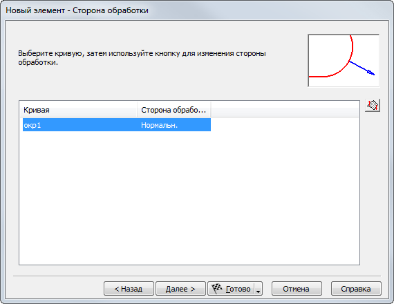

  1. Проверьте сторону обработки по умолчанию для каждой кривой в таблице, выбрав ее и посмотрев направление синей стрелки в графическом окне, например:
  2. Определившись со стороной обработки, нажмите Далее, чтобы открыть страницу Новый элемент — положение.
  3. Если необходимо изменить сторону обработки кривой, выберите ее в таблице и нажмите кнопку Сменить сторону обработки .
    Стрелка в графическом окне переключается, и таблица изменяет Сторону обработки с Нормальной на Развернутую.
  4. Нажмите Далее, чтобы открыть страницу Новый элемент — положение.
