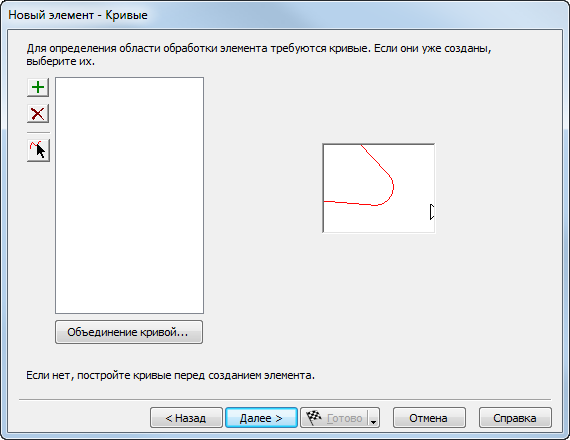

Если вы создаете элемент По кривой, то второй страницей мастера будет страница Новый элемент - Кривые. Это страница, на которой вы задаете кривую, которая диктует форму элемента. Эта страница одинакова для всех типов элемента От кривой.
Для завершения этой страницы:
- Если вам все еще нужно объединить геометрию в кривую, нажмите на кнопку Объединение кривой и объедините кривую.
- Выберите кривые в графическом окне. Любые кривые, которые были выбраны до входа в мастер, отображаются в списке.
- Нажмите Добавить
, чтобы добавить выбранные кривые в список. В графическом окне добавленные кривые меняют цвет на цвет выбора (по умолчанию зеленый).
- Чтобы удалить кривую из списка, выберите кривую в графическом окне или в списке и нажмите Удалить
. Чтобы выбрать несколько имен из списка, выберите верхнее имя и затем, держа нажатой кнопку SHIFT, выберите нижнее имя.
- Чтобы выбрать кривые за один раз, нажмите Выбрать кривую
, а затем выберите геометрию или кривую в графическом окне. Повторите эту процедуру, чтобы выбрать каждую кривую.
- Когда вы выберете кривые, необходимые для определения элемента, нажмите Далее, чтобы открыть страницу Новый элемент - Положение.
