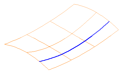

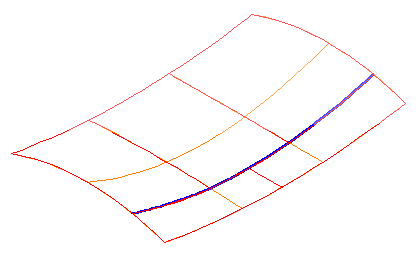

Область поверхности иногда бывает необходима для вспомогательной поверхности, используемой при пересечении поверхностью, создании скруглений, фрезеровании и т.д. Разбивка является точной операцией в пределах исходной поверхности.
Разбивка верхней поверхности модель мыльницы создает две поверхности. На картинках показана разбивка вдоль колонки поверхности.
