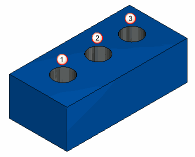

Для элементов с несколькими кривыми, как на следующем рисунке, по умолчанию режутся все проходы одной кривой перед переходом к следующей кривой.
- кривая1
- кривая2
- кривая3

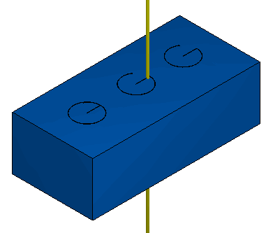

Для предыдущего примера с операциями С отводом и Отрезка по умолчанию выполняются три прохода С отводом на кривой1, затем три прохода С отводом на кривой2, затем три прохода С отводом на кривой3. Затем выполняются все три прохода Отрезки для кривой1, затем три прохода Отрезки для кривой2, затем три прохода Отрезки для кривой3.

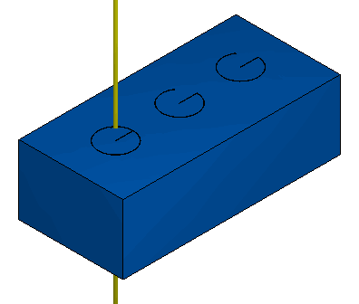

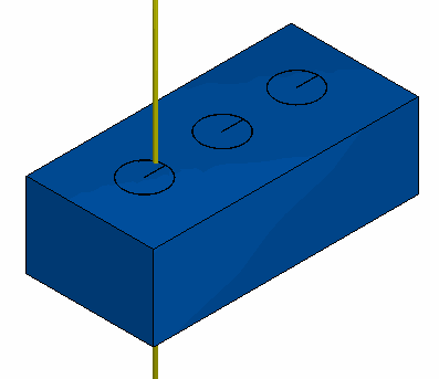

Если для этого же примера выбрать Сначала первый проход на каждой кривой, FeatureCAM выполняет операцию С отводом, как раньше. Затем выполняется первый проход Отрезки на кривой1, затем первый проход Отрезки на кривой2, затем первый проход Отрезки на кривой3.
Затем выполняются два оставшихся прохода Отрезки на каждой кривой.
Так как первый проход Отрезки каждой кривой требует внимания оператора станка для удаления сердцевины, преимущество использования опции Сначала первый проход на каждой кривой заключается в том, что оператор может удалять сердцевины всех кривых вместе, и станок может закончить обработку детали без вмешательства.
