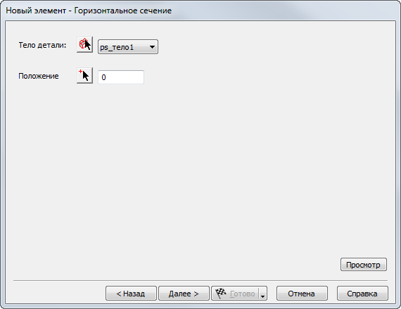

Страница Новый элемент - Горизонтальное сечение (ИРЭ)
Используйте страницу Горизонтальное сечение мастера Новый элемент, чтобы задавать Z-сечение тела. Можно создать кривые внутри Z-сечения и использовать их для создания элементов.
Тело детали — Выберите тело, из которого надо распознать элементы.
Положение слоя — Задайте высоту, на которой берется Z-сечение.
Прим.: Чтобы использовать Z-сечение на кромке тела, как на поверхности, нужно включить опцию Использовать РЭ на основе кромок в диалоге Параметры АРЭ.
Просмотр — Отображает предварительный просмотр кривых синим цветом в графическом окне.
