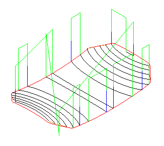

Отход до безопасной плоскости Z - это тип отвода по умолчанию. Инструмент отводится до полной высоты по Z:

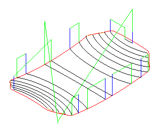

Относительный отход — при выполнении отхода и быстрого перемещения в новое положение с помощью параметра Относительный отход инструмент отводится только на необходимую высоту с учетом указанного значения Зазора. Например:

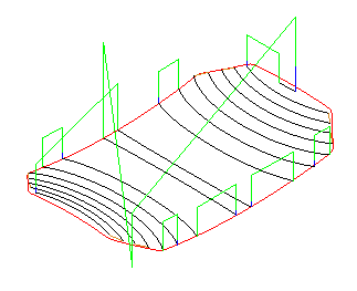

Отход на высоту врезания помогает сократить время на обработку элементов, отводя на более низкую высоту Z после резания:
