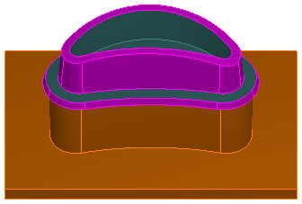

Просматривая симуляцию осевой линии сверху, можно увидеть, что начальная точка по умолчанию для 5-осевой операции боком фрезы находится внизу детали справа.
Начальная точка по умолчанию для верхней операции отрезки находится внизу слева:
А начальная точка по умолчанию для нижней операции отрезки находится внизу справа:
Чтобы заменить начальные точки по умолчанию, необходимо создать кривую, которая пересекает траектории в местах новых начальных точек. В этом примере кривая показана синим:
На вкладке Фрезерование для каждой стратегии выберите атрибут Начальная точка, введите название созданной кривой и нажмите на кнопку Задать, чтобы её сохранить.
Симуляция осевой линии всех трех операций показывает, что начальные точки теперь выровнены вдоль кривой:
