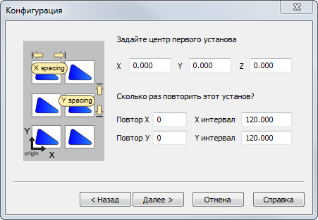

Конфигурация (многоместные приспособления)
Можно использовать диалог Конфигурация, чтобы задать количество копий и положения установов.
Чтобы завершить диалог Конфигурация:
  1. Введите координаты начала отсчета первого установа в полях X, Y и Z.
  2. Если нужно повторить установ в проекте многоместного приспособления, введите количество повторений и интервалы между установами. Повторение установов организовано в прямоугольном массиве.
    X интервал и Y интервал - это расстояния между началами координат деталей. В зависимости от вашего постпроцессора значения этих интервалов могут никак не влиять на деталь, которая изготавливается на станке. Это управляется параметром ID зажима и тем, как ID зажима используется, чтобы разместить другие детали относительно друг друга.
    Прим.: Можно вводить отрицательные значения.
    ID зажимов повторяющихся установов нумеруются последовательно от ранее используемого номера.
  3. Нажмите Далее.
    Если вы вводили значения в полях Повтор Х или Повтор Y, отображается вкладка Расположение, где можно задать расположение повторяющихся установов.
    Если есть только один установ, открывается диалоговое окно Просмотр.
