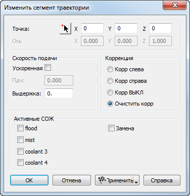

Диалог Изменить сегмент траектории
Чтобы открыть диалоговое окно Изменить сегмент траектории, выберите сегмент траектории на вкладке Траектории диалогового окна Свойства фрезерного элемента и нажмите Изменить сегмент .
Точка — введите новые координаты точки или нажмите Выбрать точку и укажите положение в графическом окне.
Подача — Задайте подачу:
Коррекция — Задайте тип коррекции инструмента:
Активные СОЖ — Выберите типы охлаждения, которые нужно активировать для сегмента траектории. Доступные типы охлаждения задаются в файле ЧПУ с помощью диалогового окна Охлаждение в XBUILD. Снимите выбор с опции Замена, чтобы использовать типы СОЖ по умолчанию, заданные на вкладке СОЖ диалога Свойства инструмента и в диалоге Атрибуты обработки.
