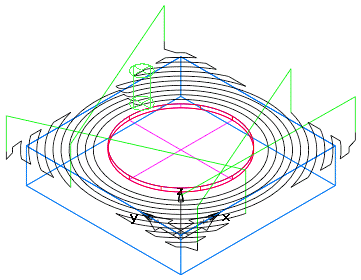

Для выступов кривые выступа смещаются, а затем обрезаются по форме заготовки. При использовании квадратной заготовки траектории сначала обрабатывают четыре угла, а затем идут внутрь. Вы можете настроить протяженность траекторий с помощью кривой заготовки всего материала.

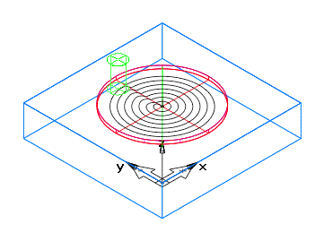

Для карманов граница карманов смещается, а траектории режутся, начиная от центра кармана. Форма заготовки не влияет на траектории.
