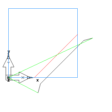

В этом примере элемента Стенка мы использовали длину продления в 1 дюйм:
Сравните его с тем же примером, но без добавления длины продления:
