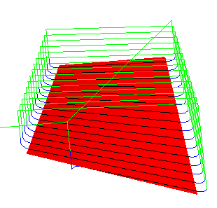

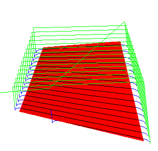

Плоскость подвода/отвода
Дуги и врезания измеряются относительно одной из следующих опций:
По нормали к поверхности: Перемещения подводов/отводов относительно нормали поверхности.
Горизонтальная: Перемещения относительно горизонтальной плоскости. Направления врезания могут быть влево или вправо.
Горизонтальная слева: Этот параметр наиболее полезен при однонаправленных траекториях. Он обеспечивает стойкое левое врезание.
Горизонтальная справа: Этот параметр наиболее полезен при однонаправленных траекториях. Он обеспечивает стойкое правое врезание.
Вертикальная: Перемещения относительно вертикальной плоскости.
По умолчанию: По умолчанию для чистовой обработки по Z-слоям используется опция Горизонтальная, а Вертикальная - для всех остальных.
