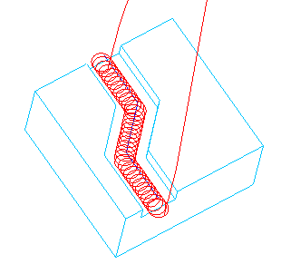

Совет: Для простых канавок существует возможность использования трохоидальной траектории. Вместо простого прорезания инструмент использует несколько окружностей для удаления материала, как показано ниже. Эта траектория сокращает нагрузку на инструмент.
