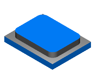

Чтобы использовать чистовую траекторию с каплевидным подводом для обработки элемента Выступ:
  1. Создайте элемент «Выступ».
