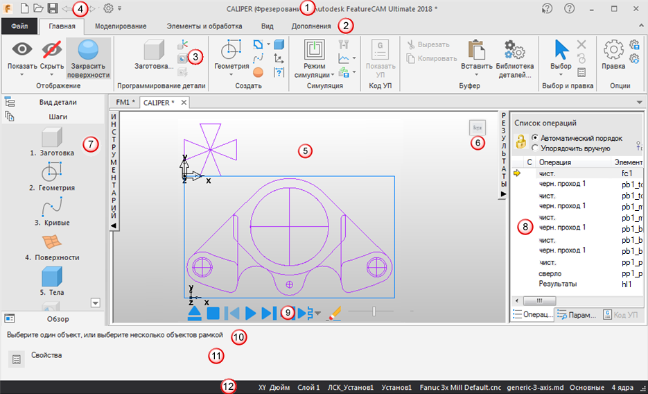

Интерфейс FeatureCAM
Интерфейс FeatureCAM содержит множество традиционных элементов Windows, таких как панели инструментов, диалоговые окна, контекстные меню и мастеры.
Панель заголовка
Вкладка ленты
Команды на ленте, сгруппированные на панелях
Панель быстрого доступа
Графическое окно
ViewCube
Окно «Инструментарий»
Окно результатов
Панель инструментов Симуляция
Строка подсказок
Панель «Редактирование элемента/геометрии»
Строка состояния
В заголовке окна отображается имя файла детали (в данном случае CALIPER.fm) и тип элемента в круглых скобках (в этом случае (Milling)). Когда имеются какие-либо несохраненные изменения в файле, рядом с названием файла отображается звездочка (*).
Щелчок правой кнопкой мыши вызывает контекстное меню. Меню изменяется в зависимости от того, где в программе вы находитесь. Меню содержит общие команды и функции, которые применимы в данной области.
