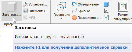

Кнопки
Переместите курсор на кнопку, чтобы увидеть всплывающую подсказку, предоставляющую дополнительную информацию об этой кнопке.
Кнопки меню
Кнопки меню содержат несколько кнопок.
- Щелкните по верхней части кнопки меню, чтобы использовать отображенную кнопку.
- Щелкните по нижней части кнопки меню и выберите кнопку из списка, чтобы изменить отображаемую кнопку.
