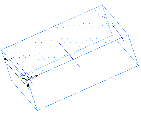

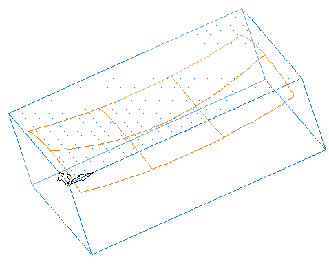

Модель мыльницы использует поверхность по сечениям. Необходимо понимать исходные кривые. С помощью ЛСК на стороне заготовки, как показано на схеме, на глубине была создана простая геометрия (относительно установа) в Z. Затем геометрия была преобразована в X, чтобы задать начальную, среднюю и конечную кривые верхней поверхности электрода. Затем эти кривые были использованы для построения поверхности из сечений. Возможно, геометрию нужно развернуть для получения правильной поверхности.
