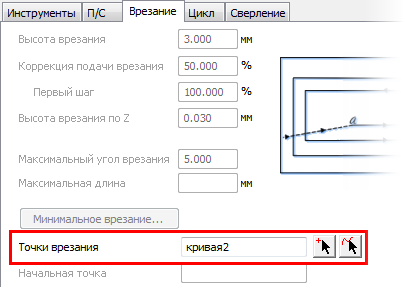

Чтобы задать несколько точек врезания или начальных точек:
  1. Создайте линии с конечными точками в местах, которые нужно использовать как точки врезания или начальные точки.
  2. Объедините линии в кривую.
  3. В диалоге Свойства элемента на вкладке Врезание выберите кривую как атрибут Точки врезания или Начальная точка, например:
