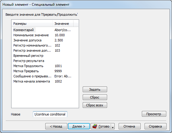

Прервать/Продолжить
Комментарий — Комментарий выводится в коде УП в начале этого элемента тестирования.
Регистр результата — Это место, где размещается результат измерения щупом. Например, если известно, что станок использует регистр 510, введите 510 для этого параметра.
Метка Продолжить — Введите место в коде, в которое нужно перейти, если программа должна быть продолжена после этого элемента тестирования. Можно создать метку перехода, используя элемент Метка перехода.
Метка Прервать — Введите место в коде, в которое нужно перейти, если программа должна быть прервана после этого элемента тестирования. Можно создать метку перехода, используя элемент Метка перехода.
