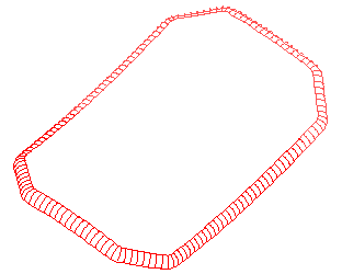

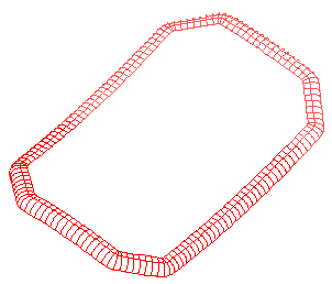

Рассмотрим скругление на модели мыльницы. Если верхняя поверхность, по каким-либо причинам, имеет недостаточный размер, или радиус скругления не достигает верхней поверхности, то операция продления может решить эту проблему. В этом случае необходимо перейти на вкладку «Моделирование» > панель «Поверхности» > «Из 1 поверхности» > «Продлить».
Если вы не уверены в процессе, то безопаснее создать новую поверхность, вместо того чтобы изменять существующую. Выберите опцию Создать новую поверхность и назовите ее. При работе с опциями колонок и рядов и просмотре результатов, предполагаемая поверхность получается с помощью Первой колонки и продления на 0.1 дюйма.
