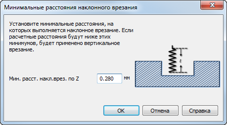

Диалог Минимальные расстояния наклонного врезания
Можно использовать диалог Минимальные расстояния наклонного врезания, чтобы задать минимальное расстояние наклонного врезания по Z, ниже которого выполняется вертикальное врезание.
Чтобы открыть диалог Минимальные расстояния наклонного врезания, нажмите Минимальное врезание на вкладке Врезание диалога Свойства фрезерного элемента.
Минимальное расстояние наклонного врезания по Z — Это минимальный разрешенный катет наклонного врезания. Если Минимальное расстояние наклонного врезания по Z больше, чем вычисленное расстояние врезания или Максимальное расстояние врезания, то инструмент врезается вертикально.
