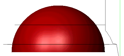

- Ступенчатый — инструмент перемещается вверх по Z, а затем по Х и Y.
Этот рисунок показывает Ступенчатое перемещение на сферической поверхности.

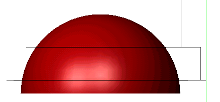

На этом рисунке показан тот же элемент поверхности, который использует Прямой шаг.
