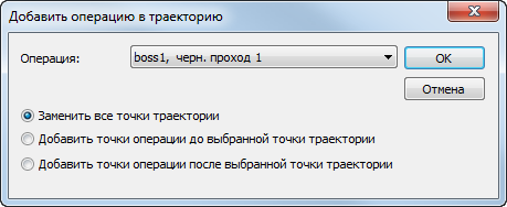

Диалог Добавить операцию в траекторию
Используйте диалог Добавить операцию в траекторию, чтобы импортировать существующую операцию в элемент Траектория.
Чтобы открыть диалоговое окно Добавить операцию в траекторию, нажмите Добавить операцию на вкладке Траектории диалогового окна Свойства фрезерного элемента.
Чтобы импортировать точки траектории из операции:
  1. В списке Операция выберите операцию, из которой нужно импортировать точки траектории.
  2. Выберите, где нужно разместить импортированные точки траектории:
    • Заменить все точки траектории — Удаляет все существующие точки траектории и импортирует точки траектории из операции.
    • Добавить точки операции до выбранной точки траектории — Импортирует точки траектории из операции и вставляет их перед точкой траектории, выбранной в диалоге Свойства траектории.
    • Добавить точки операции после выбранной точки траектории — Импортирует точки траектории из операции и вставляет их после точки траектории, выбранной в диалоге Свойства траектории.
  3. Нажмите OK, чтобы закрыть диалог и импортировать точки траектории.
