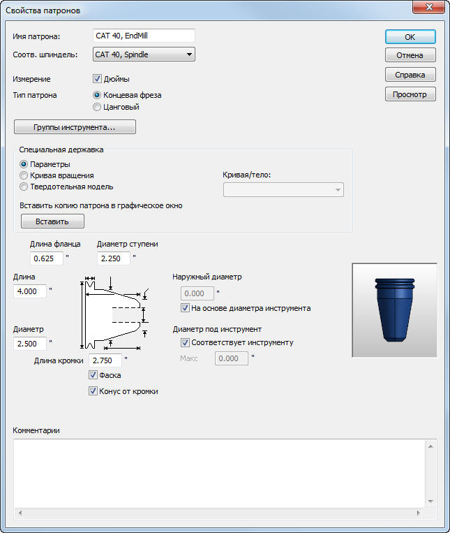

Диалог Свойства патронов
Диалог Свойства патронов позволяет просматривать, редактировать и создавать патроны.
Чтобы открыть диалоговое окно Свойства патрона, нажмите Создать новый патрон или Редактировать определение патрона на вкладке Патрон диалогового окна Свойства фрезерного инструмента или диалогового окна Шпиндели и патроны.
Имя патрона — Каждый патрон должен иметь уникальное имя.
Измерение — Выберите опции Дюймы, если размеры патрона измеряются в дюймах. Снимите отметку с этой опции для миллиметров.
Тип патрона — Патрон может быть или для Концевой фрезы, или Цанговый. Основная разница между двумя этими типами патронов в том, что цанговые патроны настраиваются под диапазон размеров инструментов.
Группы инструмента — Эта кнопка показывает список типов инструмента, который использует этот патрон.
Использовать кривую как форму для патрона вращения — Если вы хотите создать патрон особой формы, выберите эту опцию и выберите кривую в меню, которая описывает форму. Кривая должна быть в плоскости XZ и одна из крайних точек должна находиться в начале отсчета.
Использовать тело для задания формы патрона — Если нужно использовать тело для задания формы патрона, выберите эту опцию и тело в меню.
Вставить пример в графическое окно — Нажмите на кнопку Вставить, чтобы скопировать в графическое окно набор линий и дуг для формы текущего патрона. Это может быть полезным в качестве ссылки, если вы собираетесь создать форму для пользовательского патрона.
Диаметр оправки — Это внешний диаметр патрона на вершине для цанговых патронов. Для удобства вы можете установить для Диаметра оправки для патронов концевых фрез опцию Основываясь на диаметре инструмента, так что патрон масштабируется для соответствия инструменту.
Диаметр инструмента — Диаметр инструмента. Для цанговых патронов его можно задать как минимальное и максимальное значения, чтобы точно отразить реальные цанги, или можно установить Соответственно инструменту, чтобы диаметр настраивался под любой инструмент, диаметр которого меньше Диаметра оправки.
Размеры — Другие размеры патронов показаны ниже.

Угловая головка — Выберите эту опцию, если хотите создать угловую фрезерную головку. Эта опция доступна только при использования тела для описания формы патрона.
Угол азимута — Выберите, имеет инструмент Переменный или Заданный угол азимута. Если выбран Заданный, введите угол в градусах.
