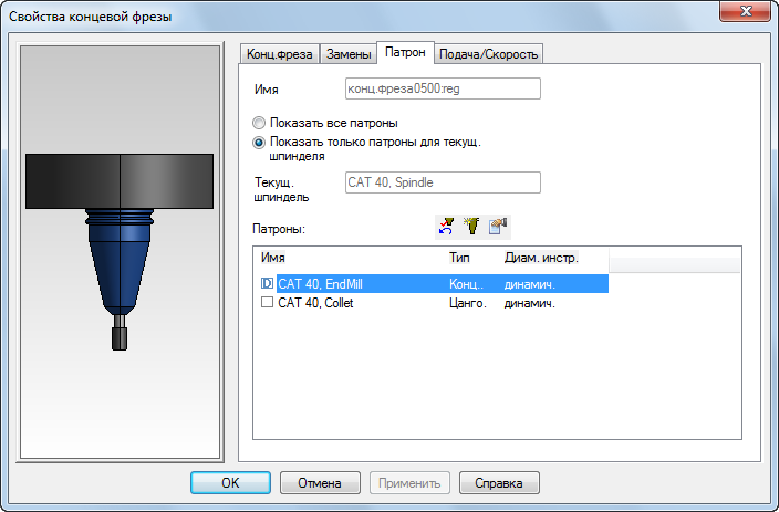

Используйте вкладку Патрон диалога Свойства фрезерного инструмента, чтобы изменить или отредактировать патрон для выбранного инструмента.
Вкладка Патрон позволяет вам увидеть патрон, который был автоматически выбран для инструмента, и навсегда назначить патрон инструменту.
Нажмите на картинку предварительного просмотра инструмента, чтобы можно было её перемещать и масштабировать. Ориентация просмотра определяется параметрами на вкладке Станок диалога Параметры просмотра. Щёлкните правой кнопкой мыши по картинке, чтобы получить доступ к контекстному меню.
Имя инструмента — Показывает имя инструмента.
Текущий шпиндель — Показывает, какой тип шпинделя соответствует текущему патрону.
Патроны показаны в таблице внизу диалога.
Выберите Показать только патроны для текущего шпинделя, чтобы скрыть патроны, которые не подходят для текущего шпинделя. Выберите Показать все патроны, чтобы показать их все.
Патрон, который был автоматически выбран для инструмента, показан с символом D в окошке для флажка. Чтобы однозначно выбрать патрон для использования с инструментом в любое время, когда используется этот инструмент, поставьте флажок рядом с именем инструмента. Чтобы убрать связь инструмента с патроном, нажмите на кнопку Отменить замену патрона
Создать новый патрон — Нажмите на эту кнопку, чтобы открыть диалог Свойства патронов, где можно создать новый патрон для текущего шпинделя. Размеры текущего патрона используются как исходные размеры.
Редактировать определение патрона — Нажмите на эту кнопку, чтобы открыть диалог Свойства патрона, где можно отредактировать свойства текущего патрона.
