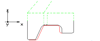

Атрибут Относительное врезание в 3D обработке влияет на то, как используется атрибут Высота врезания.
Когда Относительное врезание не выбрано, инструмент опускается до Высоты врезания как абсолютному значению. Это может привести к тому, что будет выполняться ненужная подача для неплоских деталей. Например, в этой траектории обработки поверхности 'только вверх' инструмент быстро переносится к заданному значению Z, а затем на рабочей подаче подается к детали на каждом конце:

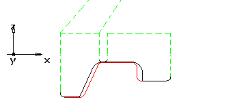

Когда Относительное врезание выбрано, Высота врезания используется как относительное расстояние от поверхности. Например, здесь инструмент опускается ближе к детали.
