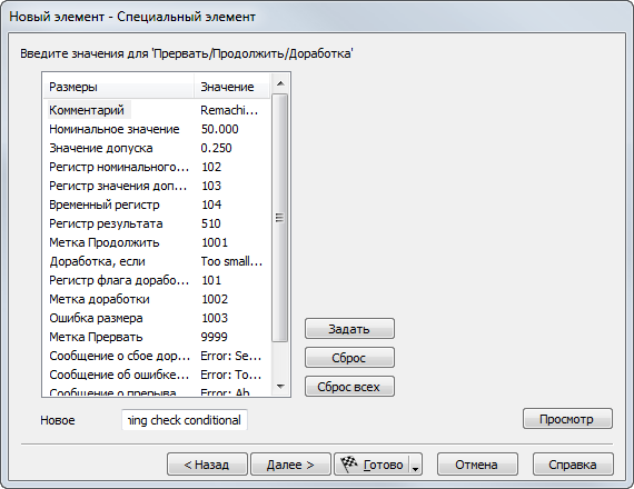

Прервать/Продолжить/Доработка
Комментарий — Комментарий выводится в коде УП в начале этого элемента тестирования.
Номинальное значение — Введите измерение, которое нужно протестировать, например, диаметр элемента Расточка.
Регистр номинального значения — Это регистр, который станок использует для хранения Номинального значения
Регистр флага доработки — Это регистр, в котором станок хранит счетчик числа доработок элемента.
Регистр результата — Это регистр, где станок хранит результат измерения щупом.
Метка Продолжить — Это метка, к которой выполняется переход для продолжения обработки.
Метка доработки — Это метка, к которой выполняется переход для доработки элемента.
Временный регистр — Используется для хранения любой временной логики, необходимой для обработки элемента принятия решения.
