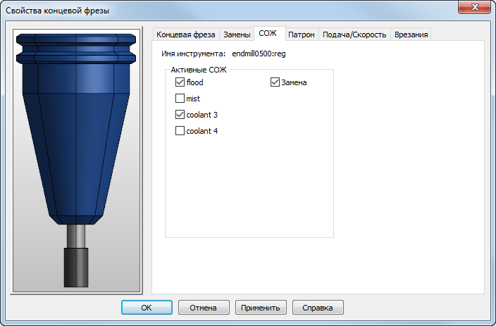

Вкладка СОЖ
Используйте вкладку СОЖ диалога Свойства инструмента, чтобы задать охлаждения по умолчанию для операции, когда используется данный инструмент.
Выберите типы охлаждений, которые нужно использовать. Доступные типы охлаждения заданы в файле ЧПУ.
Снимите флажок Замена, чтобы использовать типы охлаждения по умолчанию, заданные на странице СОЖ диалогового окна Атрибуты обработки.
Можно заменить типы охлаждения для каждой операции, используя вкладку СОЖ диалога Свойства элемента.
