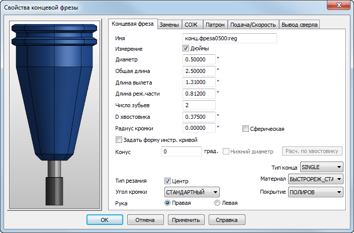

Для просмотра и редактирования данных инструмента и создания новых инструментов используется диалоговое окно Свойства инструмента.
Чтобы открыть диалог Свойства инструмента:
- Дважды щёлкните по имени инструмента на вкладке Инструменты диалога Свойства элемента.
- Выберите инструмент на вкладке Инструменты диалогового окна Свойства элемента и нажмите Свойства
- Дважды щелкните по имени инструмента на вкладке Операции окна Результаты.
- Выберите инструмент на вкладке Операции окна Результаты и нажмите Свойства
- Дважды щелкните по имени инструмента в списке Текущие инструменты в диалоге Менеджер инструмента.
- Выберите инструмент из списка Текущие инструменты в диалоге Менеджер инструмента и нажмите Свойства.
Нажмите на картинку предварительного просмотра инструмента, чтобы можно было её перемещать и масштабировать. Ориентация просмотра определяется параметрами на вкладке Станок диалога Параметры просмотра. Щёлкните правой кнопкой мыши по картинке, чтобы получить доступ к контекстному меню.
