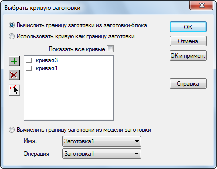

Диалог Выбрать кривую заготовки
Можно использовать диалог Выбрать кривую заготовки, чтобы задать кривую, определяющую форму заготовки.
Чтобы открыть диалог Выбрать кривую заготовки, нажмите Кривая заготовки.
Прим.: Можно использовать этот диалог только для элементов Выступ и Стенка.
Вычислить границу заготовки из заготовки-блока — Это опция по умолчанию, которая использует заготовку-блок.
Использовать кривую как границу заготовки — Выберите эту опцию, чтобы использовать кривую как границу заготовки, и выберите кривую, чтобы использовать её в качестве границы заготовки. Можно использовать этот метод, чтобы определять заготовку неправильной формы, чтобы затем траектории не резали по воздуху на участках, где нет материала.
Показать все кривые — Выберите эту опцию, чтобы показать все доступные кривые в списке.
Вычислить границу заготовки из модели заготовки — Выберите эту опцию, чтобы использовать модель заготовки как границу заготовки. Элементы Выступ и Стенка могут использовать модели заготовки.
