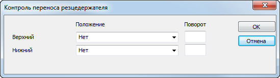

Диалог Контроль переноса резцедержателя
Используйте этот диалог, чтобы задать Положение и Поворот, которые должны использоваться для каждого резцедержателя на станке во время перемещения детали.
Положение — Выберите, где должен находиться резцедержатель во время перемещения детали:
Поворот — Если необходимо, резцедержатель можно повернуть, чтобы гарантировать, что инструменты не встретятся на пути. Введите номер Поворота.
