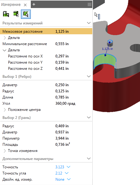

Измерение линейного расстояния, длины, угла, замкнутого контура и площади
Информация обо всех выбранных объектах отображается на панели инструмента измерения и в графическом окне. На панели инструментов «Измерение» отображаются все возможные значения для выбранных объектов, а также результаты измерений для обоих наборов объектов. Если щелкнуть какое-либо значение на панели инструментов «Измерение», набор объектов и измерения отобразятся в графическом окне.

  4. В графическом окне щелкните объект геометрии, который требуется измерить.
    • Длина ребра: щелкните ребро, чтобы выбрать его.
    • Диаметр цилиндрической грани или окружности: наведите курсор на цилиндрическую грань или окружность, дождитесь появления обозначающего диаметр отрезка и щелкните его.
    • Радиус цилиндрической грани или дуги: наведите курсор на цилиндрическую грань или окружность, дождитесь появления обозначающего радиус отрезка и щелкните его.
    • Положение точки по отношению к началу координат: выберите точку щелчком мыши. Отображается положение точки относительно каждой оси активной системы координат.
    • Расстояние между точками: последовательно выберите щелчком мыши первую и вторую точки. При выборе второй точки отображается положение точки по отношению к началу координат и кратчайшее расстояние между первой и второй точками.
    • Расстояние между любыми двумя из следующих геометрических объектов: отрезки/ось, дуги/окружности, сплайны и любой тип поверхности: щелкните, чтобы выбрать первый геометрический объект, а затем щелкните, чтобы выбрать второй геометрический объект.
    • Расстояние между двумя компонентами сборки (недоступно в Inventor LT): последовательно выберите первый и второй компоненты. Отображается значение минимального расстояния. Минимальное расстояние между двумя компонентами может быть представлено ребром, гранью или вершиной.
