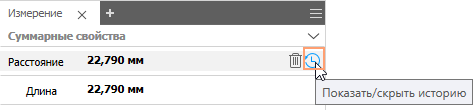

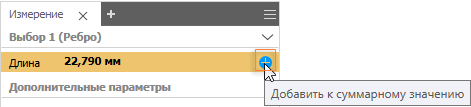

Чтобы добавить значения линейных измерений, измерений площади, объема и (или) угла в раздел «Суммарные свойства», выделите элементы в графическом окне, а затем щелкните значок плюса рядом с типом измерения. Например, выберите отрезок в графическом окне, а затем щелкните значок плюса рядом с измерением. Значение будет добавлено в группу измерения расстояния в разделе «Суммарные свойства». Нажмите кнопку «Показать/скрыть историю» рядом с группой расстояния, чтобы показать добавленное значение.
Значок плюса, «Добавить к суммарному значению», включает выделенные элементы в подходящие группы раздела «Суммарные свойства» для каждого типа измерения, который необходимо суммировать.
Щелкните значок плюса рядом с измерением, чтобы добавить значение в соответствующую группу раздела «Суммарные свойства».
Нажмите кнопку «Показать/скрыть историю», чтобы показать добавленные значения.
Выберите необходимое количество элементов в графическом окне и нажмите значок плюса рядом с типом измерения на панели «Измерение», чтобы добавить значения в суммарную группу. Значения отображаются в отдельной суммарной группе для каждого типа измерения. Например, радиус в разделе «Суммарные свойства» добавится в группу расстояния, а угол — в группу угла.

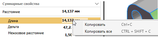

Чтобы скопировать одно или несколько значений, щелкните значение правой кнопкой и выберите «Копировать» или «Копировать все».
